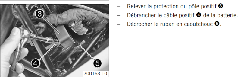

Pour info entretien:
http://www.ktm.com/fr/distributeurs-services/service/instructions-dutilisation-catalogues.html?tx_ktmproduct_pi3%5Baction%5D=index&tx_ktmproduct_pi3%5Bcontroller%5D=DocumentFinder&cHash=28e2f44c251c71c77481cabafd4961a1
DUKE 3 2009 29000KM TROP ? Captur14

Enfin le cache, c'est un rabat devant le + pour éviter certainement un contact direct avec une clé ou autre si le - n'est pas débranché...
DUKE 3 2009 29000KM TROP ? Captur17
Sauf erreur fabriqué en Autriche, c'est les petites en Inde. ( Les addicts du forum confirmeront... )
