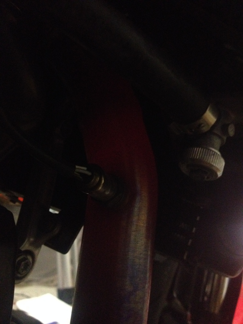

Message par Tinou59 Lun 8 Fév - 10:17
En complément des screenshot Tune ECU, voila les photos du tube d'échappement
partage Tune ECU, info moteur Img_2010
partage Tune ECU, info moteur Img_2011
Les vôtres sont aussi rouge?
