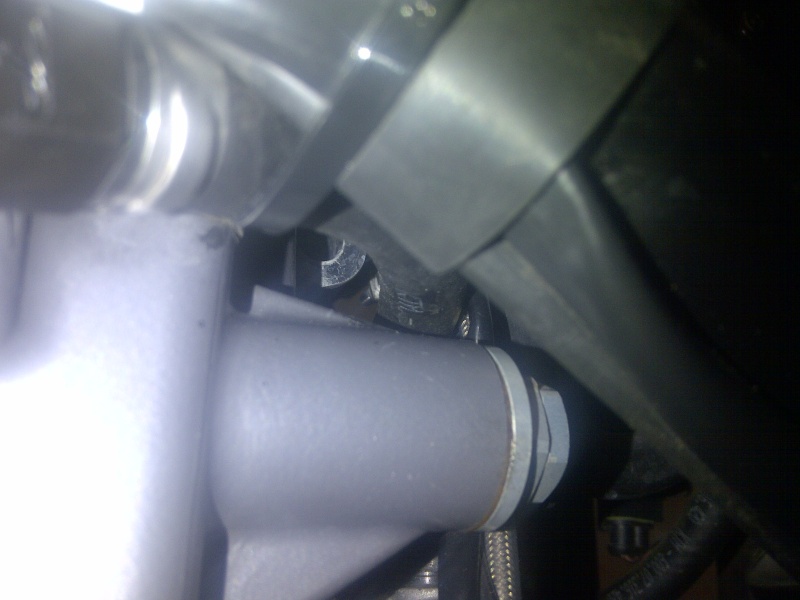

J'ai remarqué sur ma mob que la durite d'essence gauche touchait le moteur. En soulevant cette durite, je me suis aperçu qu'elle avait un peu fondue (Normale, un moteur ça chauffe et le plastique fond
![Passage Durite essence coté gauche près du moteur Durite10](https://i.servimg.com/u/f10/15/64/93/44/durite10.jpg)
Y a t-il une soluce pour éviter que cette durite touche le moteur? la faire passer autrement? mettre une gaine autour? etc....
Merci pour les réponses ;)

probleme connu même sur 990
on peut l'attacher avec des rilesans ou opter pour un morceaux découpé de durite d'eau qu'on scotche par dessus a l'endroit où ça frotte...

Pareil sur mon ex 690 , la faire passer ailleurs elle frotte un peu trop je trouve , la protégée semble une bonne solution .

Je pensais mettre ça autour de la durite :
![Passage Durite essence coté gauche près du moteur Serflexr-colliers-bande-pleine-9-mm](https://2img.net/h/lebonjoint.fr/91-166-home/serflexr-colliers-bande-pleine-9-mm.jpg)
Un modèle plus large à chaque endroit ou ça frotte. Comme ça, le plastique n'est plus en contacte direct avec le moteur. On pourrait même mettre un isolant thermique.
Bien ou bien?

Pour ma part je fais passer cette durite sous le tendeur de chaine et je n'ai pas de soucis.

Bon, finalement j'ai opté pour un rilsan, simple et efficace. ça ne touche plus, la preuve en photos ![Passage Durite essence coté gauche près du moteur 750212](https://2img.net/u/2811/10/76/85/smiles/750212.gif)
