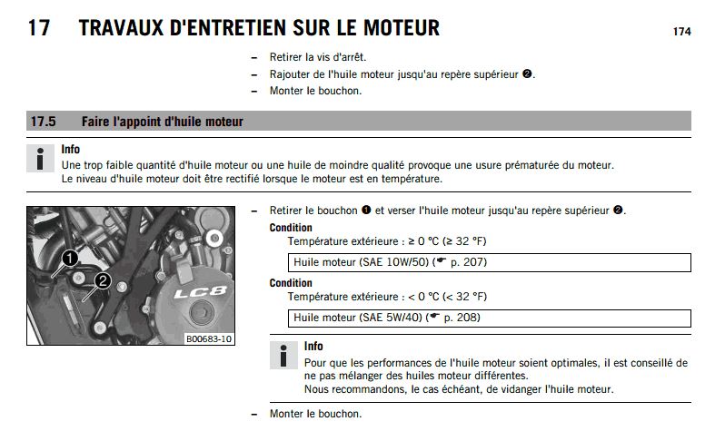

Salut tous,
Je pense avoir un problème similaire que celui de kato.
Description de la chose : au démarrage au feu vert, je passe la 1ère et commence doucement avec le ralenti. Puis j’accélère (beaucoup).
A 6000 tous j'avance à 10 km/h. Pour avancer je dois compter sur le bas régime (rien dans les tours)
perte de puissance. - Page 2 799299
Peut-on appeler cela de perte de puissance, non ?
Ceci est apparu hier soir et confirmé après une (très) courte balade aujourd'hui.
Le problème est plus présent quand la moto est chaude.
Quelques infos qui peuvent aider (ou pas) :
- la moto a presque 6800km
- j'ai roulé 1500km cette dernière semaine, avec beaucoup de pleins dans des bleds/stations "inconnues" et je ne connais pas la qualité de leur carburant (à Provins j'ai dû faire 3 station pour trouver de la SP98)
- j'ai fait l'appoint de l'huile il y a 2 semaines (le niveau était bas)
- hier soir j'ai fait le plein dans une station sur l'A4. Avant ce plein le comportement et la reprise étaient excellents. Après une pause pour dîner, j'ai commencé à observer le problème
- souvent j'attaque la réserve, sans jamais aller à la pane sèche
@Kato : comment tu as résolu le problème avec moto ? C'était le filtre d'essence ?
Merci pour vos commentaires et suggestions.

Message par abel sm Lun 24 Fév 2014 - 23:07
T'a mis quoi comme huile il y a deux semaines ?
Je me dis que si le moteur prend des tours mais que la vitesse ne monte pas en conséquence, c'est que la roue n'accélère pas.
Quand la roue arrière ne suis plus le moteur en général, c'est la liaison entre les deux qui deconne.
Si t'avais une perte de puissance, le moteur aurait du mal à prendre des tours. La il les prend dans le vide. C'est ton embrayage qui doit patiner.
Une huile non adaptée aux embrayages bain d'huile peut en être la cause.
Une ligne droite, c'est juste un truc ou tu te fait chier entre deux glissades  perte de puissance. - Page 2 69893 perte de puissance. - Page 2 802960

Message par pedronac Lun 24 Fév 2014 - 23:20
l'embrayage semble fonctionner correctement: point de patinage et passage de vitesse sans problème.
il y a 2 semaines j'ai mis de l'huile 40w5 (ou qq de ce genre) pour 4temps. de l'huile moteur quoi! pendant ces 2 semaines j'ai roulé 1500 bornes sans problème. je ne suis pas sûr que ce soit un problème d'huile.
regarde le commentaire de Kato, il semble que le filtre d'essence bouché peut donner ce comportement. il y a assez d'essence pour faire monter les tours,mais pas assez pour pousser la machine.
plus d'info dans les prochains jours.

Message par abel sm Lun 24 Fév 2014 - 23:45
Si le moteur tourne à X tours minutes, cela correspond à une vitesse en km/h en fonction du rapport de boîte engagé et de la démultiplication. Ça ne peut pas changer sauf si ton embrayage patine. C'est mécanique.
Si tu a mis de l'huile auto, elle ne sont pas prévues pour les embrayages bain d'huile des motos et font platiner ces derniers. Ça peut prendre un peut de temps à aparaitre.
Ça n'empêche ni de passer les vitesses, ni de trouver le point de patinage. Par contre, quand tu ouvre les gazs et que le couple arrive ça accroche plus assez.

Message par pedronac Mar 25 Fév 2014 - 15:34
abel sm a écrit:Si tu a mis de l'huile auto, elle ne sont pas prévues pour les embrayages bain d'huile des motos et font platiner ces derniers. Ça peut prendre un peut de temps à aparaitre.
Une recherche sur le net, et selon réportage motomag sur les huiles auto-moto : toute est bon.
(http://www.motomag.com/Choisir-l-huile-moteur-et-vidanger.html)
mrictdi a écrit:Je t'avoue en effet que j'opterais plus pour un truc en rapport du coup avec l'embrayage au vues de ta video, comme s il patinait ou un truc qui ne prend pas....si c'était l'essence et le filtre, tu aurais des ratés avec une relation vitesse tr/min mais là, tu montes dans les tours et ça tracte pas....
Pour bien faire, tu démontes la cloches coté embrayage et tu regardes s'il n'y a pas un max d'huile qui pourrait faire patiner...
Salut mrictdi,
tu veux dire que s'il y a trop d'huile ça peut faire patiner l'embrayage ?
Peux-tu me détailler un peu plus cette partie de la cloche ? (un lien ?)

Message par abel sm Mar 25 Fév 2014 - 16:05
c'est toi qui vois.
perso, ktm dis 10w60 norme JASO MA et je met ça peut importe la marque. pas envie de jouer mon moteur à pile ou face sur les dires de qui que se soit en utilisant une huile moins cher ou non adaptée pour gagner quelques euros tout les 3000 bornes.

Message par pedronac Mar 25 Fév 2014 - 16:35
Pour la SMT 2013 c'est au 10W50 ou 5W40.
perte de puissance. - Page 2 Smt_hu10
Le but n'était pas de faire des économies juste de faire l'appoint.
Mais là, j'ai l'impression que c'est plutôt une question de quantité.
J'attends le retour de mric avant toute action...

Message par abel sm Mar 25 Fév 2014 - 17:13
C'est sur, en dépannage mieux vaux ce qui traîne que rien. 10\40 ca peut remplacer 5\40 si tu tire pas à froid c'est vrais aussi. 50, c'est bien quand ton moteur chauffe. Mais j'aime pas jouer avec ça alors je change pas les gardes.

Message par repti Mar 25 Fév 2014 - 17:39
Huile qui fait patiner l'embrayage  perte de puissance. - Page 2 802960  perte de puissance. - Page 2 802960  perte de puissance. - Page 2 802960

Message par pedronac Mar 25 Fév 2014 - 17:44
repti a écrit:Huile qui fait patiner l'embrayage  perte de puissance. - Page 2 802960  perte de puissance. - Page 2 802960  perte de puissance. - Page 2 802960
Je partage un peu ton point de vue, mais pour l'instant ma bécane est au garage.
Le rdv le plus proche est le 7 mars... du coup 2 semaines sans moto!
 perte de puissance. - Page 2 799299  perte de puissance. - Page 2 799299  perte de puissance. - Page 2 799299  perte de puissance. - Page 2 799299  perte de puissance. - Page 2 799299  perte de puissance. - Page 2 799299  perte de puissance. - Page 2 799299

Message par Jim Mar 25 Fév 2014 - 17:46
Euhhhh....
Tu laches bien ton levier d'embrayage au moins ? J'dis ça... Mais bon...

Message par abel sm Mar 25 Fév 2014 - 18:19
Tu rigole car tu pense que c'est ça ou que c'est pas ça ?
J'arrive pas à savoir ;)
Il me semble pourtant que c'est possible mais plus ça va, plus je doute.
